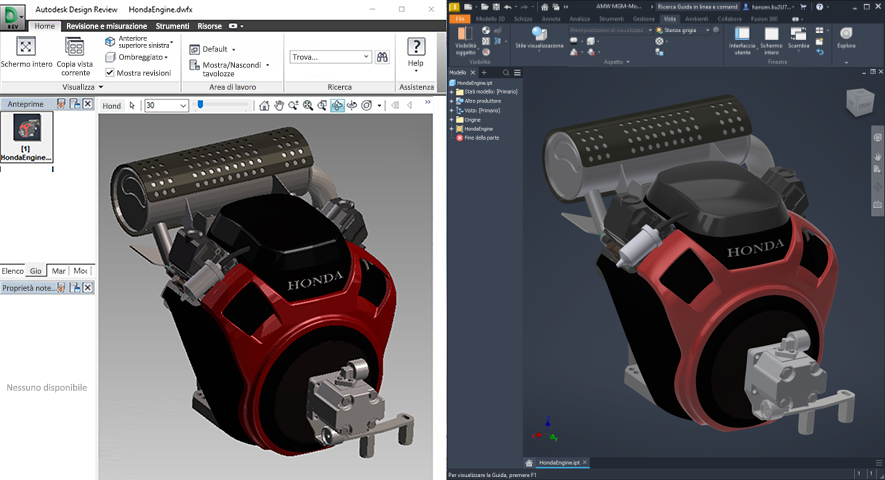

L'esportazione in formato DWFX di Inventor ha migliorato la visualizzazione delle mesh quando vengono aperte in Design Review.
