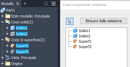

Selezione di corpi di superficie durante l'operazione Crea componenti
Quando si utilizza il comando "Crea componenti", ora è possibile selezionare i corpi di superficie. I corpi di superficie possono essere selezionati dal browser o dalla finestra grafica.

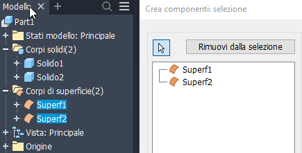

Selezione di corpi non visibili durante l'operazione Crea componenti
Quando si utilizza il comando "Crea componenti", ora è possibile selezionare anche i corpi invisibili.

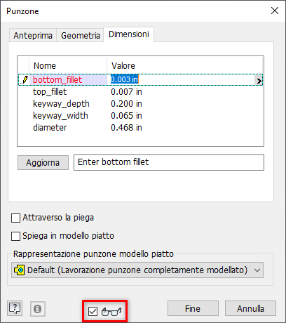

Miglioramenti dell'anteprima del punzone
Ora è possibile controllare se l'anteprima viene calcolata o meno utilizzando il nuovo controllo Anteprima aggiunto alla finestra di dialogo Punzone. L'anteprima viene aggiornata quando si deselezionano i punti o si modificano i valori, ad esempio
Inoltre, le prestazioni di Punzone sono notevolmente migliorate utilizzando un metodo di calcolo ottimizzato.
