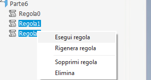

Selezione di più regole iLogic
Nel browser delle regole iLogic, ora è possibile selezionare più regole per eseguire le seguenti operazioni utilizzando le opzioni del menu contestuale: Sopprimi regola, Scopri regola, Esegui regola, Rigenera regola, Elimina regola.

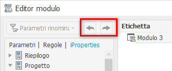

Opzioni Annulla e Ripeti nell'Editor modulo iLogic
Ora i pulsanti Annulla e Ripeti vengono aggiunti direttamente alla finestra di dialogo Editor modulo. Per queste operazioni, è inoltre possibile utilizzare i tasti di scelta rapida (CTRL-Z e CTRL-Y).
