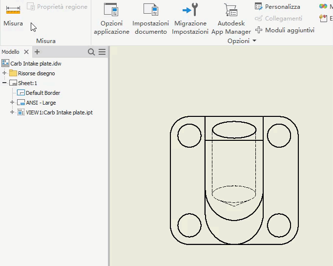

È stato aggiunto un nuovo comando, Linee d'asse, e il comando Misura è ora supportato nei disegni.
Utilizzare il nuovo comando della barra multifunzione,
scheda Annotazione
gruppo della barra multifunzione Simboli
Linee d'asse per specificare il funzionamento della linea d'asse per la vista selezionata. Il funzionamento di default della linea d'asse viene definito dalla scheda Disegno della finestra di dialogo Opzioni documento. Per modificare il funzionamento di una singola vista, selezionare una vista e configurare le impostazioni.
Per ulteriori informazioni sulle linee d'asse, vedere Linee d'asse automatiche: riferimenti.
Il comando Misura è ora disponibile nei file di disegno
Per ulteriori informazioni sull'utilizzo del comando Misura, vedere Come misurare una distanza, una lunghezza, un angolo, una linea chiusa o un'area nel modello.
