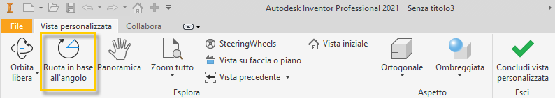

Ruota in base all'angolo è ora disponibile nei file di parti e di assiemi
L'opzione Ruota in base all'angolo fornisce ora controlli di inquadratura precisi nell'ambiente del modello 3D.
Per ulteriori informazioni, vedere Come ruotare le viste del modello.

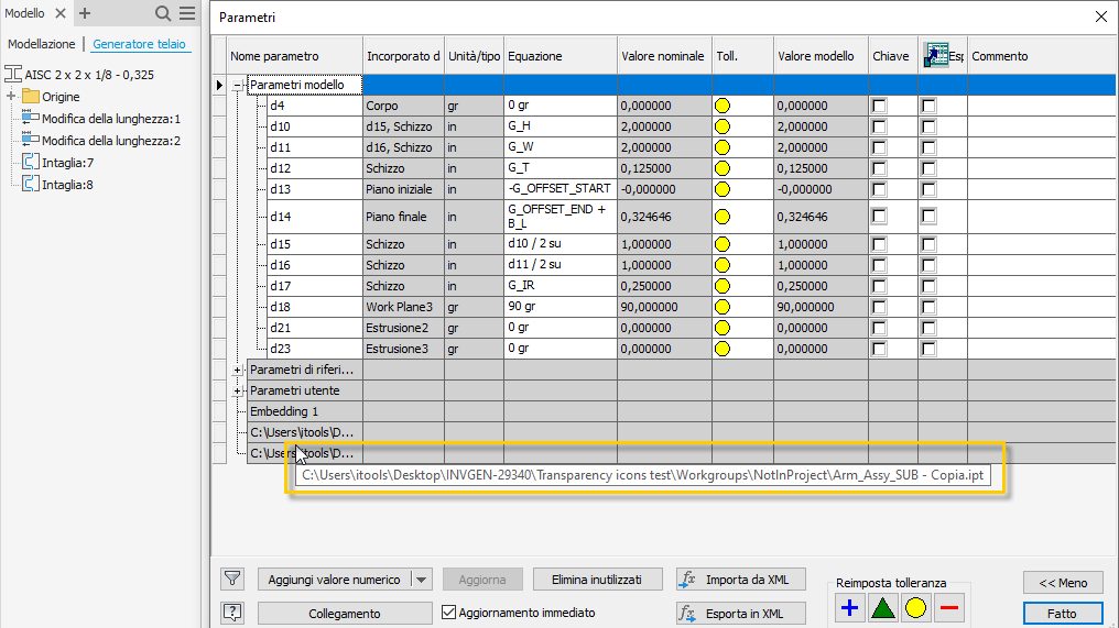

Miglioramento dei parametri
Ora la descrizione dei comandi Parametro utente si espande per visualizzare il percorso completo del file di origine da cui è collegato un parametro utente.
Pubblicazione di nuove Inventor® Ideas
Per ulteriori informazioni sui parametri, vedere Come utilizzare i parametri nei modelli.

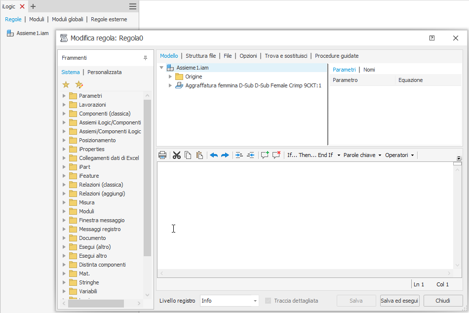

Interfaccia utente iLogic
L'interfaccia utente iLogic viene aggiornata con un tema modernizzato.

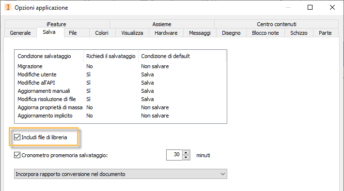

Opzioni applicazione/Miglioramenti alla scheda Salva
Per maggiore chiarezza, la casella di controllo Salva file nelle cartelle di libreria è stata rinominata come Includi file di libreria. In generale, la scheda Salva consente di controllare il tipo di modifiche che si richiede di salvare e l'impostazione Includi file di libreria consente di controllare se includere i file di libreria nella richiesta di salvataggio.
Per ulteriori informazioni, vedere Scheda Salva (Opzioni applicazione): riferimenti.

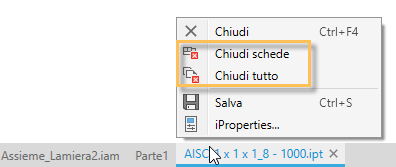

Miglioramento della chiusura di schede e file
Utilizzare le nuove opzioni del menu contestuale Chiudi schede e Chiudi tutto per chiudere rapidamente tutti i documenti aperti. È possibile accedere alle nuove opzioni dal menu contestuale di una scheda aperta.
  • Chiudi schede: chiude tutte le schede visibili.
  • Chiudi tutto: chiude tutte le schede visibili e tutti i file aperti e nascosti tramite l'API.
