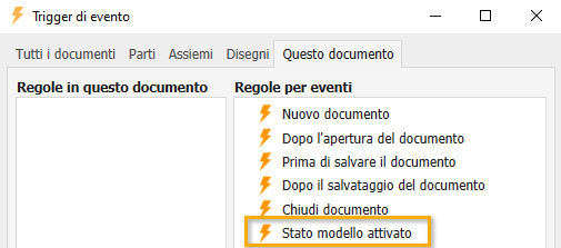

- Nella finestra di dialogo Trigger di evento, è disponibile un nuovo evento chiamato Stato modello attivato. Questo trigger si verifica quando viene attivato uno stato modello. Utilizzare questo trigger per eseguire una regola nel documento in cui si è verificato l'evento.

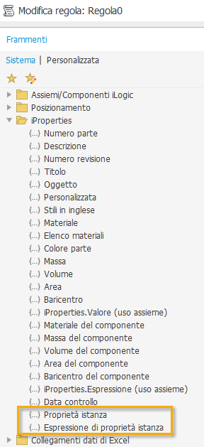

Utilizzare i nuovi frammenti della proprietà Istanza per leggere e creare proprietà di istanza.
Per informazioni sui frammenti in iLogic, vedere Informazioni sui frammenti di codice in iLogic.

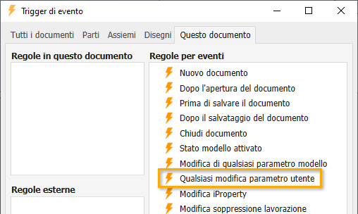

Nella finestra di dialogo Trigger di evento, è presente un nuovo evento denominato Qualsiasi modifica parametro utente. Questo evento viene attivato quando si modifica il valore di un parametro utente.
Nota: L'aggiunta o l'eliminazione di un parametro non attiva questo evento.
Per informazioni sui trigger in iLogic, vedere Come utilizzare i trigger di evento in iLogic.

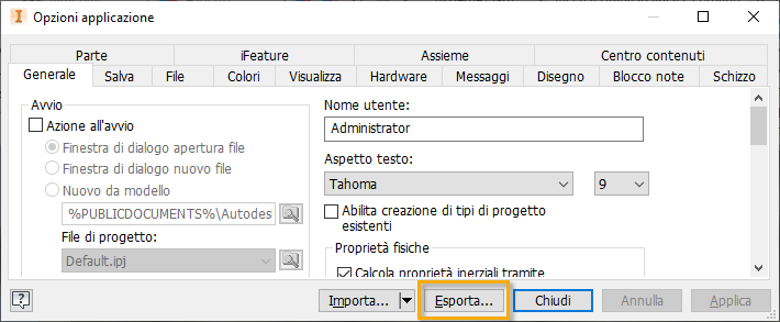

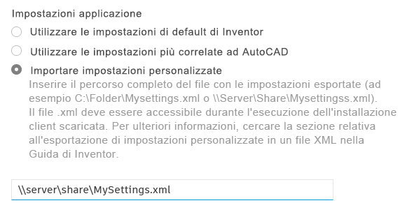

È ora possibile creare un'installazione client che include le impostazioni personalizzate nella finestra di dialogo Configurazione iLogic.
| Nella finestra di dialogo Opzioni applicazione, fare clic su Esporta. Esporta consente di salvare in un file .xml le opzioni applicazione correnti e le impostazioni della finestra di dialogo Configurazione iLogic
| Quando si crea un'installazione client, selezionare Importa impostazioni personalizzate e immettere il percorso del file .xml esportato
