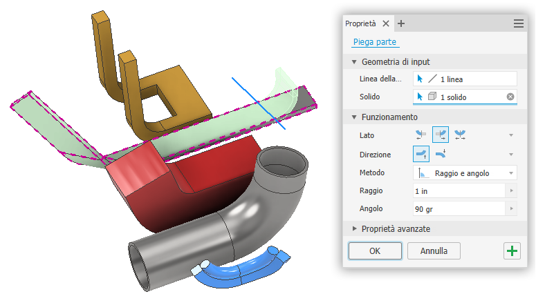

Piega (Bend)
Per ulteriori informazioni sul comando Piega, vedere Come piegare le parti

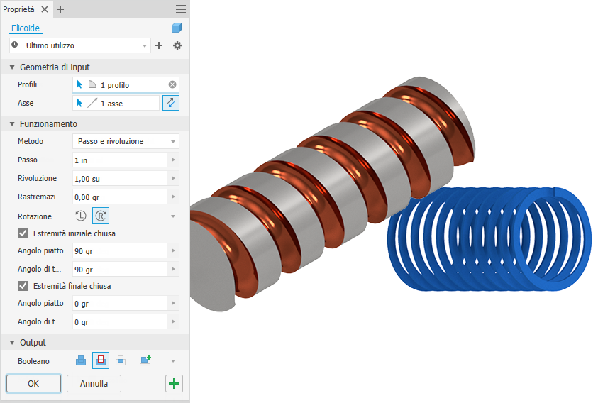

Elicoide
Per ulteriori informazioni sul comando Elicoide, vedere Come creare elicoidi

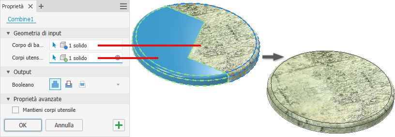

Combina
Per ulteriori informazioni sul comando Combina, vedere Come combinare o dividere corpi o facce

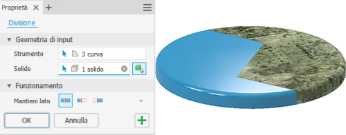

Dividi
Per ulteriori informazioni sulla divisione di facce e corpi, vedere Come combinare o dividere corpi o facce

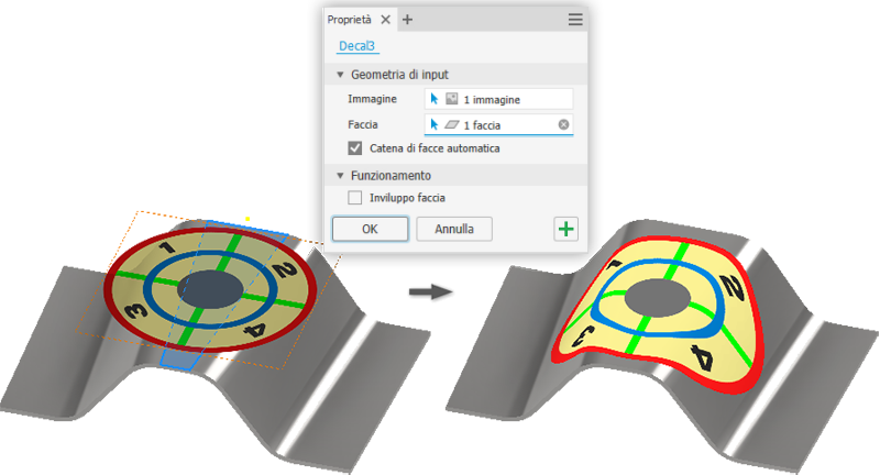

Decalcomania
Per ulteriori informazioni sulle decalcomanie, vedere Come sbalzare o aggiungere decalcomanie a parti o superfici

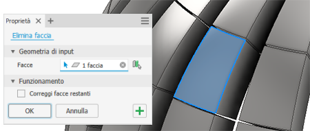

Elimina faccia
Per ulteriori informazioni sull'eliminazione di facce, vedere Come eliminare o sostituire facce

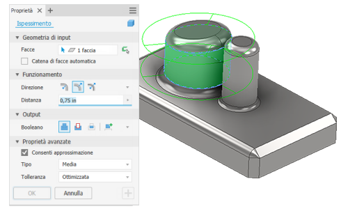

Ispessisci/Offset
Per ulteriori informazioni sul comando Ispessisci/Offset, vedere: Come ispessire facce o superfici di offset

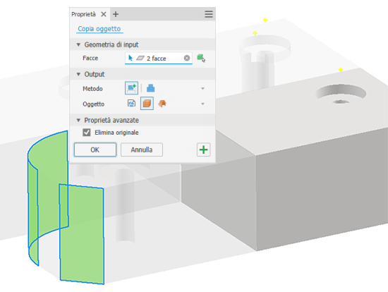

Copia oggetto
Per ulteriori informazioni sul comando Copia oggetto, vedere: Come copiare gli oggetti tra gli ambienti di parte, assieme e di costruzione

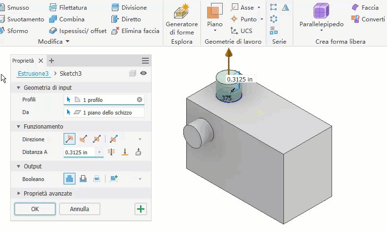

L'evidenziazione e le notifiche di input sono state migliorate. Ciò è visibile in comandi, ad esempio il comando Combina, in cui è richiesta più di una selezione. Al termine, ogni campo presenta un punto colorato che corrisponde all'evidenziazione della selezione nella finestra grafica. Il campo di selezione attivo è sottolineato.

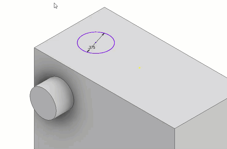

Controlli di modifica valore e HUD: dopo aver selezionato una quota della lavorazione, il cursore viene posizionato alla fine del campo. Migliora il supporto per la creazione di formule o equazioni.
Schizzo
Utilizzando il breadcrumb del gruppo Proprietà, è possibile passare dall'ambiente di modifica della lavorazione all'ambiente di schizzo. È inoltre possibile fare clic su Torna a <Lavorazione> nella barra multifunzione.
