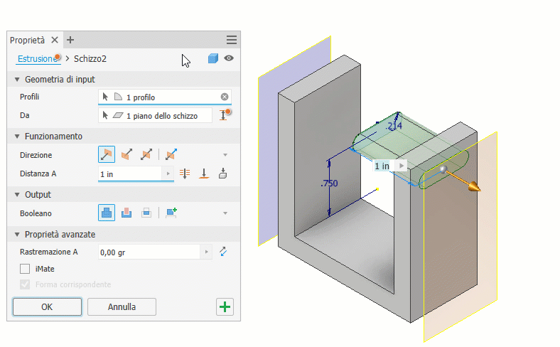

Gruppi Proprietà
  • Per i comandi con parametri Rastremazione, ad esempio Estrusione, quando si utilizzano le opzioni Fino a/Fino a seguente/Tutte le facce, il controllo Rastremazione sullo sfondo viene attivato quando si fa clic nel campo di modifica del valore Rastremazione nel gruppo Proprietà.

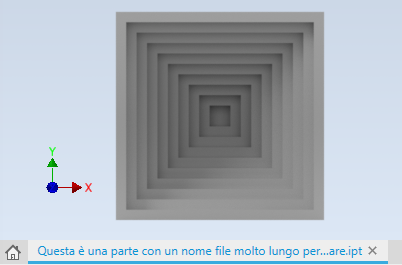

Document tabs
  • Le schede del documento visualizzano una porzione maggiore del nome di documento. Le schede vengono ridimensionate in base al numero di documenti aperti e alle dimensioni della finestra.
