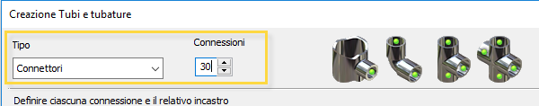

È ora possibile creare una parte con un massimo di 30 connessioni. In precedenza, il limite massimo era 10.

Per ulteriori informazioni sulla creazione di tubi e tubature, vedere Come creare parti di tubi e tubature.

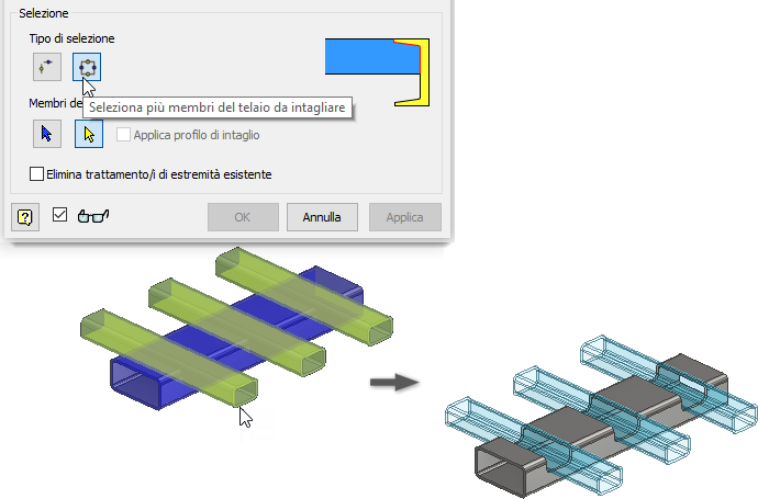

Generatore telaio

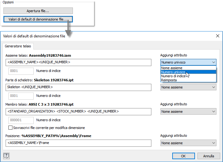

Nella finestra di dialogo Valori di default di denominazione file, fare clic sugli elenchi a discesa Aggiungi attributo per configurare lo schema di denominazione.

Per ulteriori informazioni, vedere Scheda File, Opzioni Applicazione.
Per ulteriori informazioni sulle opzioni Angolo retto e Incavo, vedere Modifica o applicazione dei trattamenti estremità ai telai.

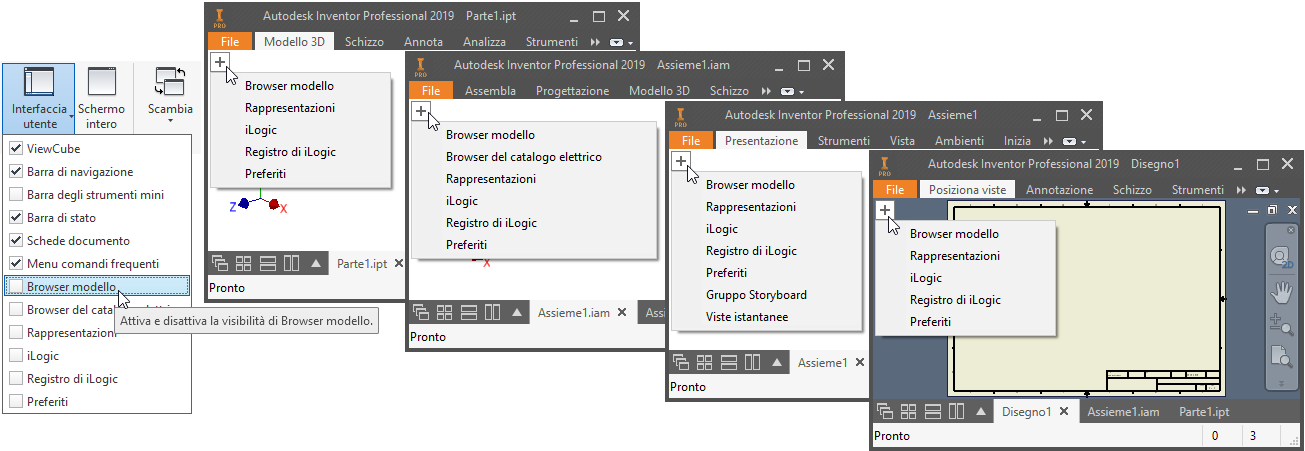

Miglioramenti apportati al browser Modello
Sono stati aggiunti punti di accesso per il browser Modello per tutti i tipi di documenti. Quando il browser non è visualizzato, viene visualizzata questa icona
nell'angolo in alto a sinistra della finestra grafica. Fare clic sull'icona per visualizzare i gruppi dei browser disponibili per il documento attivo.
Per ulteriori informazioni, vedere Browser di Inventor.

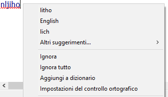

La finestra di dialogo Formatta testo fornisce ora a Inventor la funzionalità di controllo ortografico. Quando è attivata, viene visualizzata una riga ondulata rossa sotto al testo ad indicare che la parola non è presente nel dizionario attivo. Fare clic con il pulsante destro del mouse per accedere alle opzioni per la gestione della selezione.
Opzioni di accesso per la gestione del controllo ortografico e dizionari personalizzati dal menu contestuale della linea ondulata rossa (Impostazioni del controllo ortografico) e dalla scheda Generale della finestra di dialogo Opzioni applicazione.

Per ulteriori informazioni, vedere Come utilizzare Controllo ortografico.

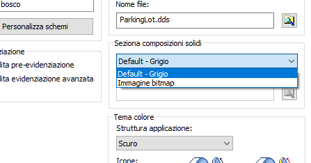

Seziona composizioni solidi
In Opzioni applicazione
scheda Colore
Seziona composizioni solidi è possibile specificare una mappa di composizione da utilizzare con le facce di chiusura utilizzate nelle viste di sezione del modello. Il valore di default è il colore grigio. Per utilizzare un altro colore, creare un'immagine e selezionarla per utilizzarla con Seziona composizione solidi.

Per ulteriori informazioni sull'opzione Applicazione, vedere Scheda Colore: riferimenti (Opzioni applicazione).

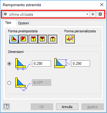

Preimpostazioni per comandi esistenti
È possibile utilizzare le preimpostazioni per creare annotazioni del disegno riutilizzabili.

Per ulteriori informazioni, vedere Come utilizzare le preimpostazioni.
