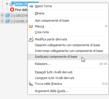

Fare riferimento alle informazioni sui miglioramenti apportati ad Inventor che interessano l'ambiente di assiemi.
Per ulteriori informazioni, vedere Come gestire le relazioni derivate.

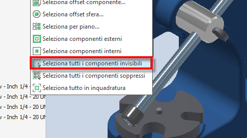

Comando "Seleziona tutti i componenti invisibili"
Ora è possibile selezionare tutte le parti all'interno di un assieme impostate come Invisibili, in modo da non dover selezionare manualmente ciascuna parte nell'assieme o nel browser. Utilizzare la nuova opzione "Tutti i componenti invisibili" dal menu a discesa Selezione o "Seleziona tutti i componenti invisibili" nella barra degli strumenti Accesso rapido. In alternativa, fare clic con il pulsante destro del mouse e premere il tasto MAIUSC.
È inoltre possibile assegnare un tasto di scelta rapida per i comandi utilizzando la finestra di dialogo Personalizza.
Per ulteriori informazioni sulle opzioni di visibilità dei componenti dell'assieme, vedere Visibilità dei componenti dell'assieme.

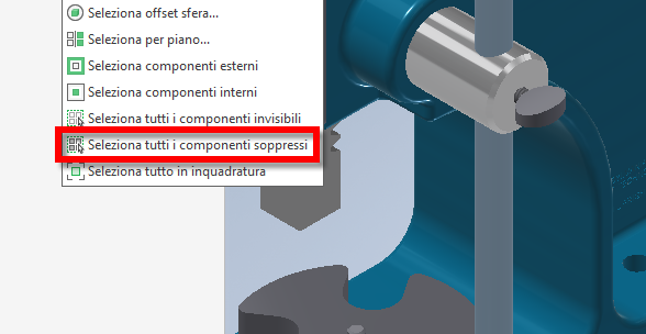

Comando "Seleziona tutti i componenti soppressi"
La nuova opzione "Seleziona tutti i componenti soppressi" consente di selezionare tutti i componenti soppressi all'interno di un assieme, in modo da poterli attivare o disattivare. È possibile accedere a questa opzione:
Utilizzare la finestra di dialogo Personalizza per assegnare un tasto di scelta rapida al comando.
Per ulteriori informazioni sulle opzioni di soppressione dei componenti dell'assieme, vedere Soppressione di elementi.

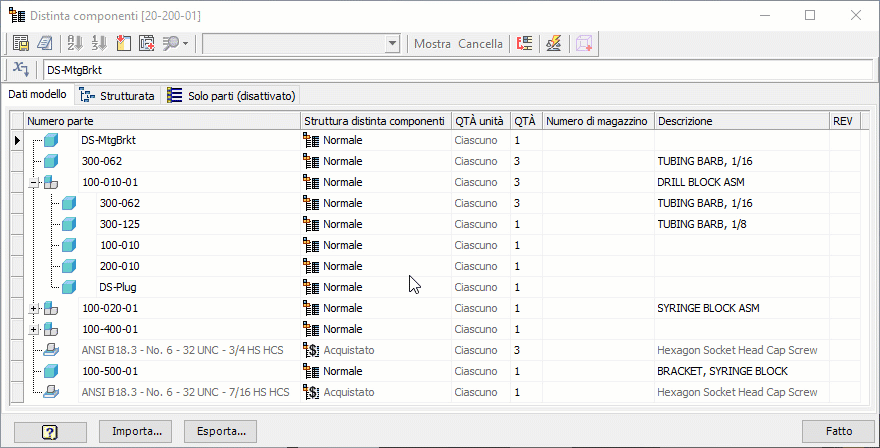

Distinta componenti
Per maggiori informazioni, vedere Come utilizzare la distinta componenti.

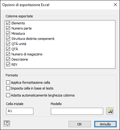

Inoltre, è ora possibile specificare le colonne e la formattazione della distinta componenti dell'assieme da esportare. L'esportazione della distinta componenti è stata allineata in modo da essere coerente con le opzioni disponibili per gli elenchi delle parti e le tabelle. L'opzione Includi titolo non è disponibile perché la tabella della distinta componenti non dispone di un titolo personalizzabile.
Per ulteriori informazioni, vedere Come esportare una distinta componenti in un foglio di calcolo o in un file di testo.
