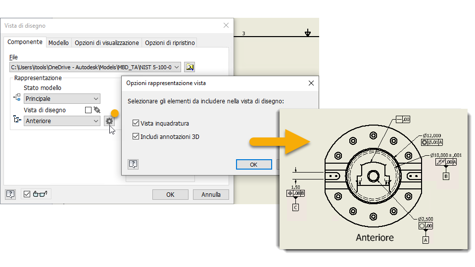

Sono state aggiunte opzioni alla vista del disegno per permettere l'estrazione della vista inquadratura e delle annotazioni 3D.
Quando si crea una vista di base, fare clic sull'opzione Impostazioni vista per includere la vista inquadratura e le annotazioni 3D salvate.

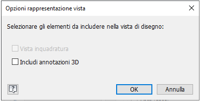

Per estrarre le annotazioni 3D per le viste proiettate, fare doppio clic nella vista per attivare una modifica della vista, quindi attivare Includi annotazioni 3D nelle impostazioni della vista.

La finestra di dialogo Opzioni rappresentazione vista viene visualizzata durante la creazione o la modifica di una vista proiettata. L'opzione Vista inquadratura è disattivata per mantenere la relazione tra la vista di base e la vista proiettata.

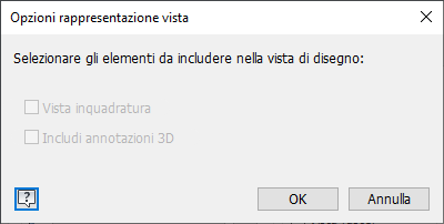

Entrambe le opzioni sono disattivate durante la creazione di viste derivate, ad esempio Vista in sezione e Vista di dettaglio, quando l'orientamento dell'inquadratura della vista derivata non corrisponde all'orientamento della vista di disegno in corso di modifica.
