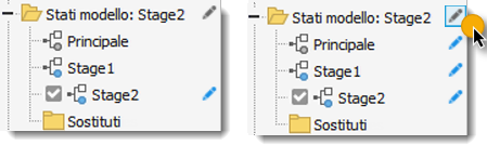

Modificando il pulsante di attivazione/disattivazione Modifica ambito nel browser, è possibile applicare le modifiche solo al membro attivo o a tutti i membri.

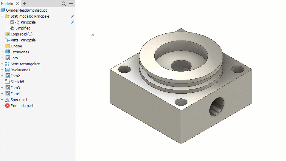

Utilizzare gli Stati modello della parte per acquisire i processi di produzione, creare famiglie di parti, creare parti regolabili e flessibili o creare versioni semplificate di una parte.
Ciascuno Stato modello può avere parametri, proprietà e stati di soppressione univoci.

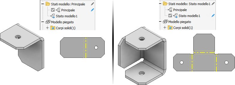

Gli Stati modello sono utili anche per le parti in lamiera. Con gli Stati modello, ora è possibile creare configurazioni che includono lavorazioni piegate e modelli piatti univoci.

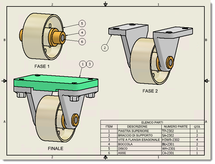

Lo Stato modello può essere selezionato durante la creazione di una vista del disegno. I membri dello Stato modello selezionato e le relative iProperties sono visualizzati in un Elenco parti.
Una vista creata da uno Stato modello sostituto riflette lo stato della parte sostituta nella vista del disegno.
