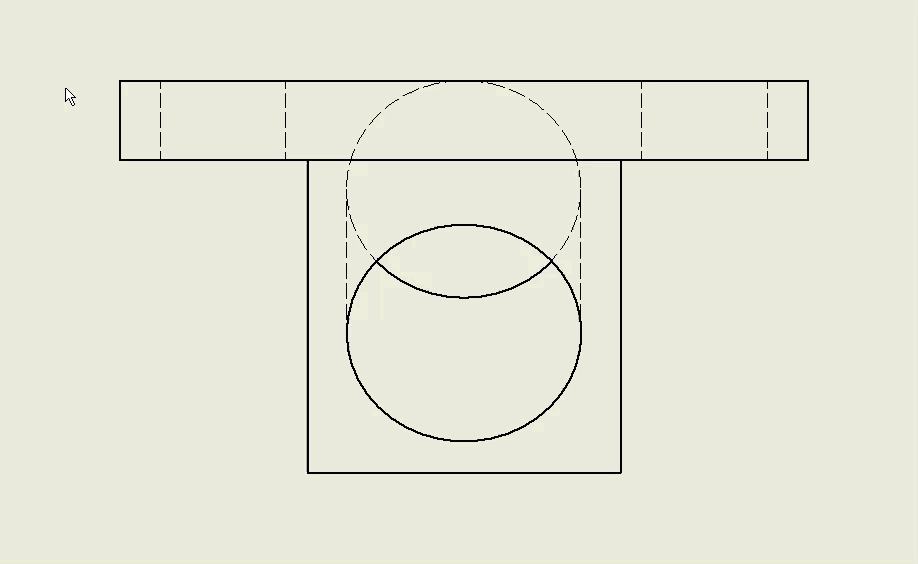

Ora è possibile allineare una quota ad uno spigolo selezionato. Utilizzare il nuovo tipo di quota, Ruotata, per posizionare una quota e posizionarla perpendicolarmente in modo che risulti allineata allo spigolo selezionato.

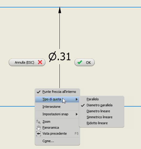

Quando si seleziona lo spigolo sagoma di una lavorazione cilindrica (albero o foro), viene creato un nuovo tipo di quota, Diametro parallelo con simbolo Ø.
| Per modificare il tipo di quota, è possibile utilizzare l'opzione del menu contestuale Tipo di quota. |
