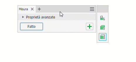

Quando si lavora con più monitor, è possibile ancorare i gruppi proprietà o il browser modelli ad altre finestre. Per ripristinare tutto nella finestra principale, utilizzare il comando Reimposta layout interfaccia utente. (Passare alla scheda Vista
Finestre.)
Per ulteriori informazioni, vedere Informazioni sulle finestre grafiche e Come utilizzare le finestre grafiche.

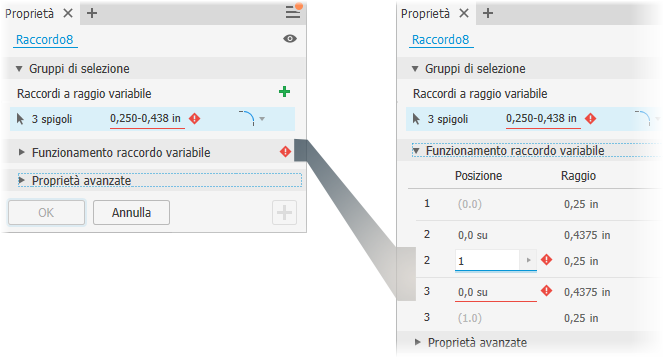

Tavolozza degli strumenti
Notifiche di avviso
Per ulteriori informazioni, vedere Informazioni sui gruppi Proprietà.

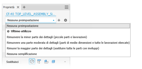

Preimpostazioni
Le preimpostazioni utilizzano Impostazioni documento per le unità di lunghezza. Le nuove preimpostazioni personalizzate basate su una preimpostazione integrata utilizzano il valore di unità assegnato all'avvio del comando Nuova preimpostazione e non le unità documento.
Per ulteriori informazioni, vedere Come utilizzare le preimpostazioni.

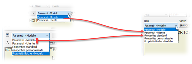

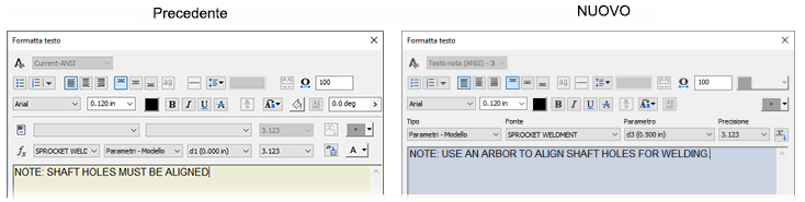

La rotazione del testo è spostata verso l'alto di una riga
Il bordo del testo è spostato verso l'alto di una riga
La casella di testo (solo testo schizzo) è spostata a sinistra del controllo Colore
L'elenco dei simboli è spostato verso l'alto con altri controlli di formattazione
Per ulteriori informazioni, vedere Formatta testo: riferimenti.
