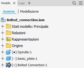

Le nuove opzioni consentono di identificare rapidamente i componenti sottovincolati.
Ora lo stato del vincolo viene visualizzato per default nel browser assiemi come
o
per indicare uno dei tre seguenti stati:

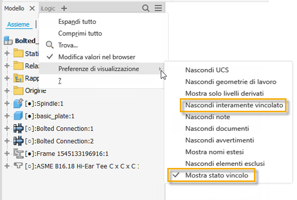

Utilizzare le nuove opzioni del menu Preferenze di visualizzazione per:
e

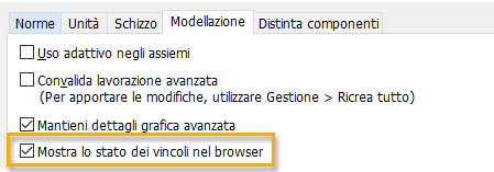

La nuova impostazione Mostra stato vincolo nel browser è disponibile anche in Strumenti
Gestisci
Impostazioni documento
scheda Modellazione. L'impostazione è attiva per default.
