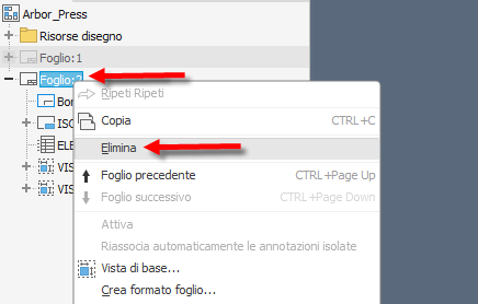

Eliminazione di fogli mediante il tasto CANC
Quando si eliminano fogli, è ora possibile utilizzare anche il tasto CANC oltre al comando Elimina già esistente accessibile dal menu contestuale. Tenere presente che questo comando era in precedenza denominato "Elimina foglio".
Per ulteriori informazioni, vedere Come utilizzare i modelli di disegno, i fogli e i formati di foglio.

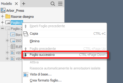

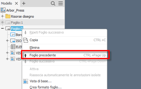

Esplorazione di più fogli
Nelle versioni precedenti di Inventor, era necessario fare doppio clic sul foglio per attivarlo. Ora è possibile sfogliare diversi fogli di un disegno utilizzando i comandi Foglio successivo o Foglio precedente a partire dal foglio selezionato. Se lo si desidera, è possibile assegnare tasti di scelta rapida a questi comandi.
Per ulteriori informazioni sui fogli di disegno, vedere Come utilizzare i modelli di disegno, i fogli e i formati di foglio.
