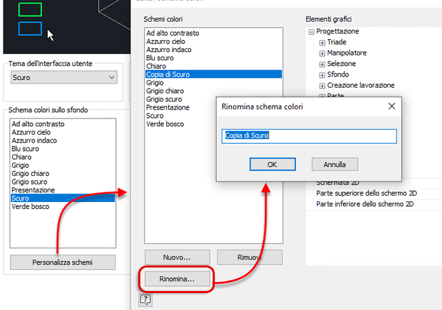

Opzioni applicazione - Scheda Colore
Rinominare gli schemi colori personalizzati nell'editor.
Per ulteriori informazioni, vedere Come personalizzare uno schema colori.

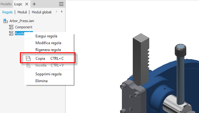

Copiare e incollare una regola nel browser iLogic
Ora copiare e incollare regole nel browser iLogic è molto più semplice. È possibile selezionare la regola iLogic direttamente nel browser, utilizzare il comando Copia dal menu contestuale e incollarla in un'altra parte o in un altro assieme.
È inoltre possibile incollare la regola nello stesso documento all'interno della scheda Regole.
Per maggiori informazioni, vedere Come utilizzare le regole in iLogic.
