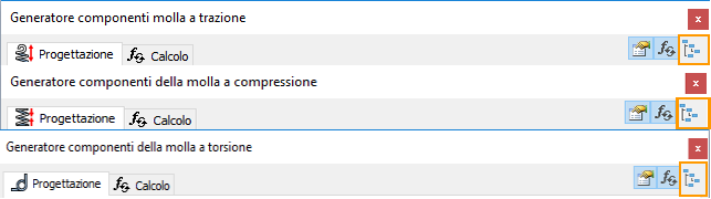

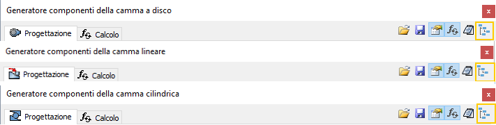

Miglioramento di Design Accelerator
Sono state migliorate molte finestre di dialogo del generatore componenti, come mostrato di seguito, per supportare l'inserimento di un componente nell'assieme principale. Ciò permette all'utente di inserire un componente direttamente nell'assieme principale come singola parte. In precedenza, questi componenti potevano essere inseriti solo come un sottoassieme. Nella finestra di dialogo, fare clic su Attiva/disattiva la struttura del sottoassieme per alternare tra l'inserimento di un componente di primo livello o un componente del sottoassieme.
gruppo Trasmissione
comandi CAM
Per ulteriori informazioni sulla creazione dei componenti Camma, vedere Progettazione di camme a disco, Progettazione di camme lineari e Progettazione di camme cilindriche.
gruppo Molla
comandi Compressione, Estensione, Molla a torsione
Per ulteriori informazioni sulla creazione di componenti Molla, vedere Progettazione di molle a compressione, Progettazione di molle a trazione e Progettazione di molle a torsione.

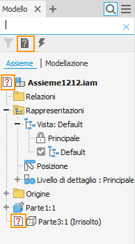

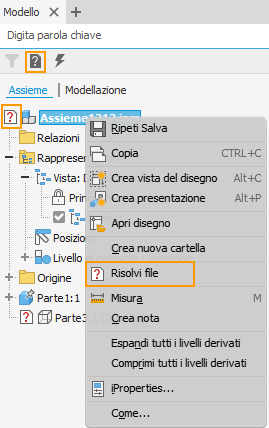

Miglioramenti apportati all'icona Irrisolto
L'icona Irrisolto e l'opzione del menu contestuale Risolvi file sono state migliorate come segue:
Per ulteriori informazioni sulla risoluzione dei file, vedere Come risolvere i componenti omessi nei file di parti e assiemi.

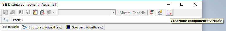

Miglioramento apportato a Distinta componenti
Utilizzare la nuova opzione Creazione componente virtuale per creare un componente virtuale dalla finestra di dialogo Distinta componenti. Il componente virtuale viene visualizzato nella parte inferiore del Browser assiemi.
Per ulteriori informazioni sui componenti virtuali, vedere Informazioni sulla creazione di parti o componenti virtuali negli assiemi.

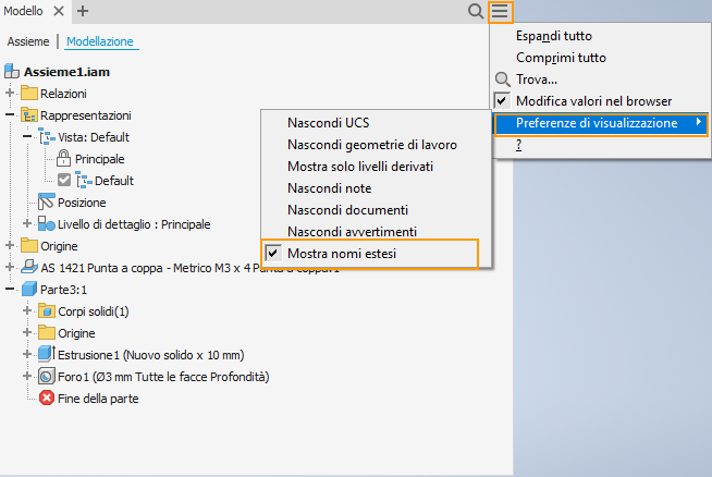

Visualizzazione di informazioni estese nel browser abilitato per più comandi
Le opzioni Visualizza informazioni estese dopo il nome del nodo della lavorazione nel browser (disponibile in Opzioni applicazione/scheda Parti) e Mostra nomi estesi (disponibile nel menu Strumenti del Browser modelli) sono stati migliorati per supportare i seguenti comandi:

Accesso: da Opzioni applicazione/scheda Parti
Accesso dal menu Strumenti del Browser modelli
Pubblicazione di nuove Inventor® Ideas
Per ulteriori informazioni, vedere Scheda Parte: riferimenti (Opzioni applicazione).

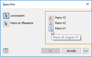

Miglioramento apportato a Specchia parte
Le opzioni del piano di lavoro nella finestra di dialogo Specchia parte, disponibile nella scheda Modello 3D
gruppo Serie
comando Specchia della barra multifunzione sono state aggiornate. Ora le opzioni del piano di lavoro vengono visualizzate:
Per ulteriori informazioni sull'utilizzo del comando Specchia, vedere Come disporre le lavorazioni delle parti nelle serie.

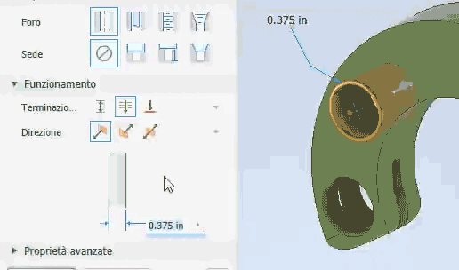

Comando Foro
Durante il posizionamento di fori, è possibile controllare la creazione dei punti centrali attivando/disattivando l'opzione Consenti creazione punto centrale
. Se l'opzione è impostata su OFF, l'input accetta solo geometria basata su schizzo esistente. Se l'opzione è impostata su ON, l'input non è limitato solo alla geometria dello schizzo.
Per ulteriori informazioni, vedere Come creare fori.
