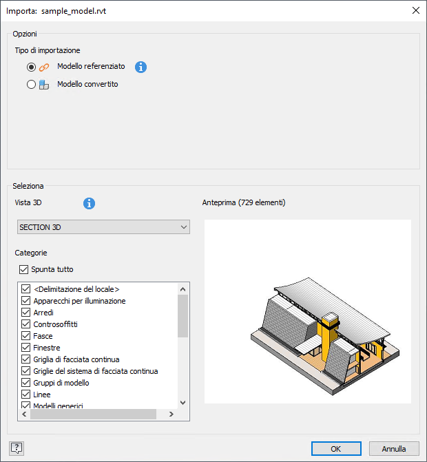

Ora è possibile specificare le categorie di Revit da includere o escludere nel/dal modello importato selezionando una vista 3D e deselezionando le categorie da includere. A questo punto, importare il modello.
Quando sono presenti file RVT collegati, viene aggiunta la categoria speciale Collegamenti Revit. Ciò consente di includere o escludere tutti i file collegati nel processo di importazione.
Per ulteriori informazioni, vedere Come importare file di Revit come modello di riferimento AnyCAD.
