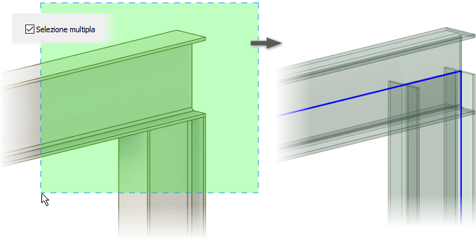

Modifica selezione membro
In precedenza, la selezione della finestra non era disponibile quando veniva utilizzato il comando Modifica. La selezione della finestra ora è abilitata ed è possibile selezionare più membri contemporaneamente utilizzando l'opzione per la selezione multipla.

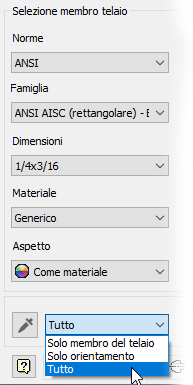

Copia proprietà
È ora possibile copiare le informazioni dai membri del telaio esistenti quando si utilizzano i comandi Inserisci e Modifica membro. Selezionare il contagocce nella finestra di dialogo per abilitare Copia proprietà e quindi selezionare un membro. È possibile scegliere di copiare solo le informazioni sul membro del telaio, solo l'orientamento o entrambi.

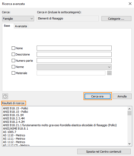

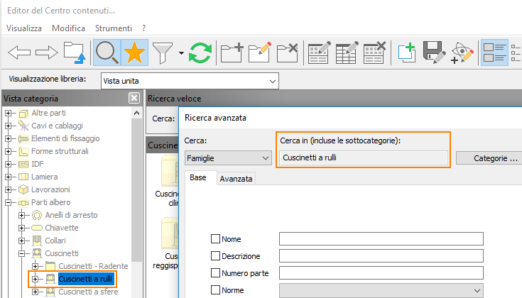

Inoltre, ora è possibile cancellare il testo dal campo di ricerca facendo clic sul pulsante Cancella
che si trova sul lato destro del campo di ricerca. Quando si cancella il campo di ricerca, l'editor torna alla categoria precedentemente selezionata nella Struttura della categoria.
Inoltre, il pulsante Ricerca ora viene attivato automaticamente quando si accede alla finestra di dialogo Ricerca avanzata. Eseguire rapidamente la ricerca premendo INVIO dopo aver specificato il criterio di ricerca. Nel campo Risultati di ricerca vengono visualizzate le informazioni relative alla ricerca attiva.

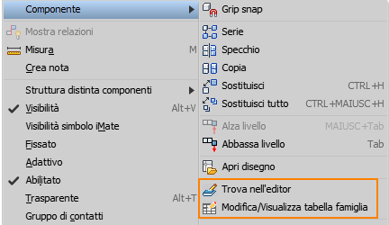

Per ulteriori informazioni, vedere Come individuare una parte del Centro contenuti nella libreria Centro contenuti.
Trova nell'editor: Viene visualizzata la finestra di dialogo Editor del Centro contenuti nella posizione della parte nella libreria Centro contenuti.
Modifica/visualizzazione tabella famiglia:
La finestra di dialogo Editor della tabella famiglia viene aperta con il membro della famiglia selezionato. Qui è possibile visualizzare una tabella famiglia di sola lettura la tabella o visualizzare e modificare una tabella famiglia di lettura/scrittura.

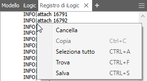

iLogic fornisce ora un tipo di istruzione STAMPA che può essere utilizzato nelle regole. Questa nuova funzionalità, chiamata Registrazione iLogic, utilizza le nuove funzioni iLogic per inviare messaggi di registro in un nuovo gruppo Inventor e anche in un file di registro. Inoltre, c’è un nuovo meccanismo di tracciamento automatico delle regole. Il tracciamento delle regole consente di visualizzare quando e perché viene eseguita una regola.
Panoramica
Per generare i registri iLogic:
gruppo Finestra
menu a discesa Interfaccia utente.
Ad esempio, aggiungere Logger.Info("Hello World") alla regola per generare le seguenti linee guida quando si esegue la regola:
Gestione dei messaggi di registro nel gruppo di registro iLogic
Il livello di registro attivo controlla quali istruzioni di registrazione sono effettivamente registrate. Per iniziare, impostare il livello di registro su Debug e includere LOGGER.debug("messaggio") istruzioni nelle regole. Una volta completato il debug, quando non sono più necessari i messaggi di debug, cambiare il livello di registro attivo su un livello inferiore nell'elenco. Non è necessario rimuovere le istruzioni logger.Debug dalle regole. Di conseguenza, vengono visualizzati solo i messaggi Info, Avverti, Errore o Irreversibile. Questo comportamento si applica a tutti i livelli di registro. Ad esempio, se si modifica il livello di registro su Info e il gruppo di registro si sta riempiendo di messaggi informativi, modificare il livello di registro in Avverti. I messaggi informativi non verranno più visualizzati e appariranno solo i messaggi Avverti, Errore e Irreversibile. L'impostazione del livello di registro attivo consente di visualizzare solo i tipi di messaggio necessari.

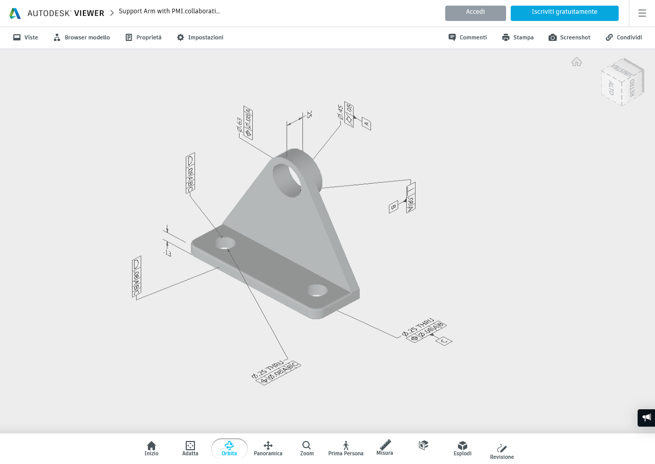

Le annotazioni 3D sono ora visualizzate nelle viste condivise e Fusion Team Viewer.

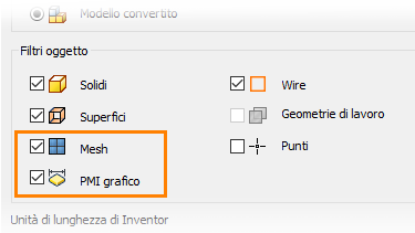

I dati mesh SolidWorks possono ora essere importati. Nella sezione della finestra di dialogo Filtri oggetto, selezionare l'opzione Mesh per includere mesh dal file selezionato. Per informazioni sull'uso dei dati delle mesh, vedere Informazioni sull'utilizzo della geometria mesh.
STEP
Si possono ora importare dati grafici PMI da un file STEP 242 selezionando l'opzione PMI grafico.

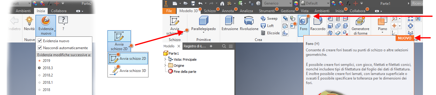

Evidenzia nuovi per i comandi della barra multifunzione
Quando si accende ad Evidenzia nuovo, comando che è disattivato per default, dei marcatori colorati evidenziano i comandi nuovi o aggiornati. Ciò rende più semplice esaminare velocemente i comandi nuovi o aggiornati utilizzati nel proprio flusso di lavoro.
In che modo è possibile utilizzare tale funzione? Supporre di aver utilizzato una versione precedente, ad esempio 2018.2, e ora si stia sperimentando la versione 2019. Si seleziona 2018 dall'elenco e tutti i comandi nuovi o aggiornati dopo il 2018.2 visualizzano un marcatore. Ovvero 2018.3, 2019 e 2019.1.

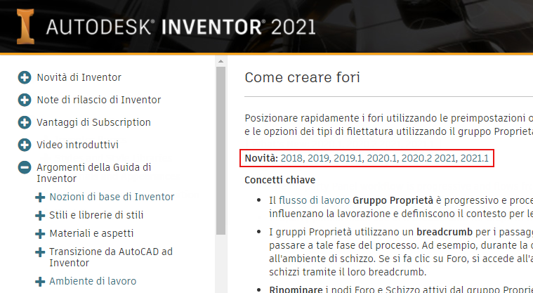

Inoltre, quando si utilizza F1 per accedere ad una pagina della Guida, ove applicabile, nella parte superiore della pagina vengono visualizzati i collegamenti all'argomento Novità che descrive le modifiche alla lavorazione o al comando.
Per ulteriori informazioni, vedere Come utilizzare i marcatori Nuovo-Aggiornato

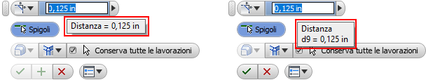

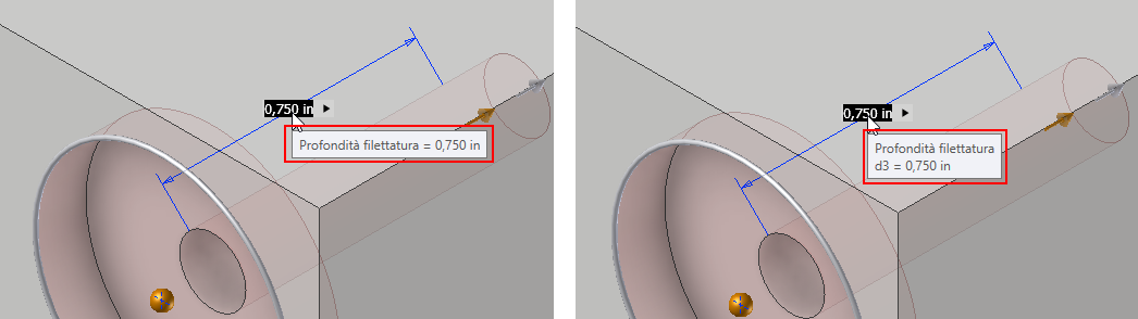

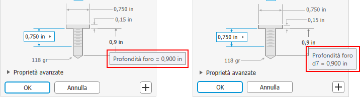

I campi Valore visualizzano i nomi di parametro nelle descrizioni comandi
Nei campi relativi ai valori vengono ora visualizzati il nome del parametro nella descrizione comandi. Quando si posiziona il cursore sul parametro, il nome viene visualizzato insieme al valore.
Di seguito sono riportati alcuni esempi di confronto con le versioni precedenti (immagine a sinistra) di 2019.1 (immagine a destra):

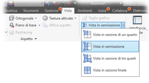

Quando si installa Inventor, si ha la possibilità di aderire ad una raccolta di dati. In base ai dati di utilizzo di Inventor, la vista in semisezione viene utilizzata soprattutto nelle parti e modelli di assiemi. Con questo aggiornamento, quindi, il comando di vista in sezione verrà impostato di default in semisezione per il primo utilizzo in una sessione di Inventor. Grazie per averci aiutato a ottenere l'impostazione corretta per questo strumento. Il comando Vista in sezione è accessibile dalle schede Vista e Annotazione dei documenti di parti e assiemi.

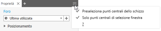

Menu Gruppo
Il comando Foro dispone di nuove voci di menu del Gruppo:
Pre-selezione punti centrali di schizzo: selezionando questa opzione, tutti i punti centrali di schizzo inutilizzati nello schizzo attivo verranno automaticamente selezionati per consentirne l'uso tramite il comando Foro, componendo ciascun punto centrale con un foro.
(Crea nuovo foro), lo schizzo viene automaticamente condiviso per consentirne l'uso per la creazione del foro successivo. Se non si utilizza lo schizzo per il foro successivo o se si fa clic su Annulla o Esc, lo schizzo non verrà non condiviso. È possibile condividere manualmente uno schizzo facendo clic con il pulsante destro del mouse sul nodo del browser e facendo clic su Condividi schizzo. Condivide automaticamente gli schizzi solo nell'ambiente di parti.
