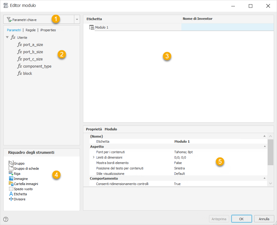

Filtra l'elenco delle schede Parametri per:
Trascinare e rilasciare elementi dalle schede alla struttura di progetto del modulo per aggiungere controlli della progettazione interfaccia utente. Solo i parametri e le regole esistenti vengono visualizzati nelle schede.
Progettare l'interfaccia utente nell'area della struttura di progetto del modulo.
Trascinare e rilasciare un elemento nella struttura di progetto del modulo.
Definisce le proprietà per l'elemento evidenziato nella struttura di progetto del modulo. Le proprietà variano a seconda dell'elemento selezionato.
