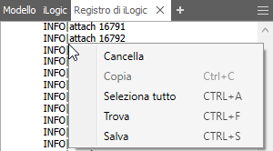

La registrazione iLogic utilizza le funzioni di iLogic per inviare messaggi di registro al gruppo di registro iLogic.
Come generare i registri iLogic:
gruppo Finestre
menu a discesa Interfaccia utente.
Gestione dei messaggi di registro nel gruppo di registro iLogic

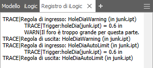

Tracciamento regole
Il tracciamento delle regole consente di visualizzare quando e perché viene eseguita una regola. Il Tracciamento regole registra automaticamente i messaggi quando viene immessa una regola e quando viene chiusa, nonché ciò che innesca l'esecuzione della regola. Impostare semplicemente il livello di registro attivo su Traccia per vedere questi messaggi. Reimpostare il livello di registro attivo per disattivarne la visualizzazione.
Il tracciamento delle regole consente di visualizzare quando e perché viene eseguita una regola. Il Tracciamento regole registra automaticamente i messaggi quando viene immessa una regola e quando viene chiusa, nonché ciò che innesca l'esecuzione della regola. Aggiungere la riga seguente ad una regola per abilitare il tracciamento:
Esempio di output del tracciamento di regola
Selezionare Traccia dettagliata nella finestra di dialogo Editor regole iLogic per generare automaticamente messaggi di registro durante l'esecuzione di una regola a livello di traccia. Questa impostazione controlla il valore della proprietà API iLogicVb.Automation.LogControl.RuleEntryExitMessageLevel.
