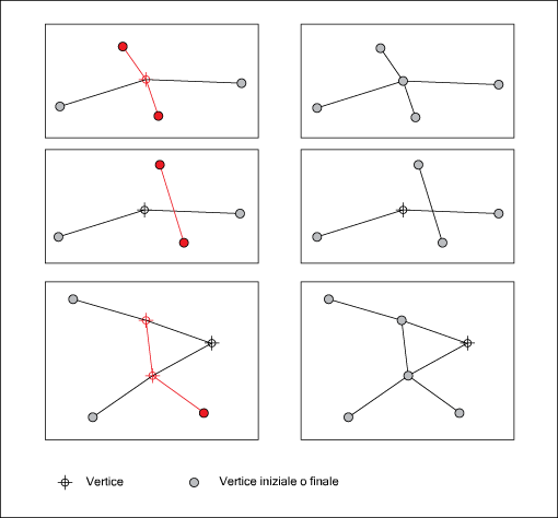

La regola AutomaticLineSplitAtVertex consente di dividere una linea in corrispondenza di un vertice quando quest'ultimo viene utilizzato per digitalizzare una nuova linea. Ad, esempio quando si digitalizzano i segmenti di topologia.

Divide una linea in corrispondenza di un vertice quando quest'ultimo viene utilizzato per digitalizzare una nuova linea. |
