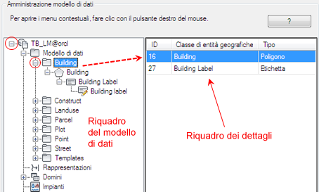

In Amministrazione modello di dati sono disponibili strumenti che consentono di eseguire le seguenti operazioni:
Un modello di dati comprende argomenti, domini, classi di entità geografiche, topologie e intersezioni. Utilizzare Amministrazione modello di dati per esplorare le strutture di dati di un modello di settore.
Amministrazione modello di dati con Esplora modello di dati
I simboli e le icone seguenti rappresentano strutture e relazioni.
