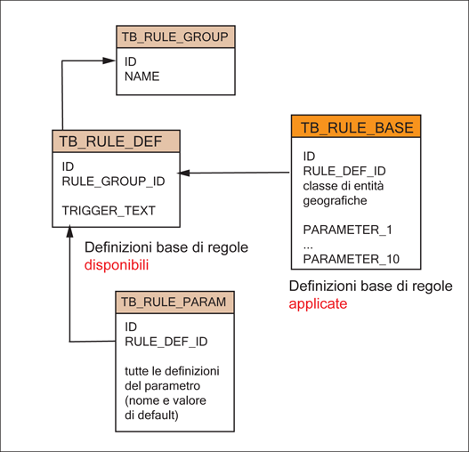

Nelle tabelle di sistema TB_RULE* vengono memorizzate le regole delle entità geografiche.
Tabella |
Descrizione |
TB_RULE_PARAM |
Contiene i parametri delle regole di entità geografiche. |
TB_RULE_DEF |
Comprende tutte le definizioni delle basi di regole. Vedere anche Tabella di sistema TB_RULE_DEF. |
TB_RULE_GROUP |
Contiene un elenco dei gruppi della base di regole. È possibile raggruppare le regole di entità geografiche. |
TB_RULE_FCLASSTYPE |
Consente di specificare quali regole di entità vengono applicate a una classe di entità geografiche quando la suddetta viene creata (L = stringa di linee, P = punto, T = classi entità geografiche etichetta). Se F_CLASS_TYPE è vuota, la regola viene applicata a tutte le classi di entità geografiche. |
TB_RULE_BASE |
Comprende la configurazione delle singole regole per ogni classe di entità geografiche (vengono applicate le definizioni delle basi di regole). Nota:
È possibile attivare soltanto le regole contenute in questa tabella. |
TB_TMP_FEATURE TB_TMP_FEATURE_TBL |
Contiene i dati temporanei relativi alle regole di entità geografiche e alla topologia lato server o alle classi di entità geografiche composte. |
Tabelle di sistema relative alle regole delle entità geografiche
