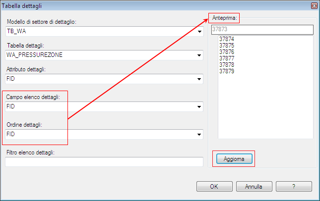

* Tabella dettagli: il riquadro di anteprima mostra l'elenco dei dettagli. Fare clic su Aggiorna per controllare se la definizione presenta i risultati desiderati.
** Pulsante IDE: il pulsante il pulsante di selezione IDE consente di assegnare l'oggetto correlato facendo clic nel disegno. È visibile anche se l'attributo è bloccato. Ciò significa che la casella di riepilogo a discesa non si apre e l'utente deve sempre utilizzare il pulsante per selezionare l'entità geografica nella carta. Non può effettuare alcuna selezione nell'elenco. In questo caso particolare, il blocco non consente di immettere alcun valore con la tastiera.
Impostazioni della tabella dettagli della casella combinata: normalmente si modifica solo l'attributo dell'elenco dettagli o l'ordinamento dei dettagli, perché i valori relativi alla tabella dettagli e all'attributo dettagli vengono letti da TB_RELATIONS.
