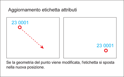

Gruppo di regole UpdateAttributeLabel
Il gruppo di regole UpdateAttributeLabel consente di aggiornare le entità geografiche etichetta quando si aggiorna un'entità geografica geometria. Il gruppo di regole si applica alle classi di entità geografiche geometria impianto.

Aggiorna l'etichetta associata ad un attributo quando viene aggiornata la geometria.
