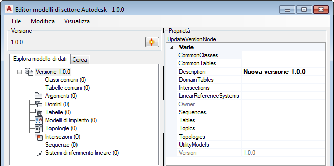

L'Editor modelli di settore Autodesk consente di creare, aggiornare e distribuire quanto segue:
- Nuovi modelli di dati basati su modelli di dati specifici di un settore o di un'azienda.
- Estensioni o moduli personalizzati basati su modelli di dati di settore esistenti.
- Modifiche dei modelli di dati di settore standard in base alle esigenze specifiche di un determinato paese (kit paese).
L'Editor modelli di settore consente di creare file XML (file del modello di dati *.genx) che possono essere condivisi con altre aziende. È possibile applicare i file del modello di dati in Infrastructure Administrator per aggiornare o creare strutture del modello di dati.
L'Editor modelli di settore supporta il controllo versioni dello schema.
È possibile gestire e modificare gli oggetti del modello di dati indicati di seguito:
- Argomenti, classi di entità geografiche, classi di entità geografiche etichetta
- Definizioni di etichette
- Classi di entità geografiche del modello, inclusi i record
- Tabelle di dominio e voci di dominio
- Altre tabelle che non costituiscono classi di entità geografiche né tabelle di dominio
- Attributi, relazioni e topologie
- Modelli di impianto
- Intersezioni
- Indici, sequenze e righe di tabelle
- Viste
