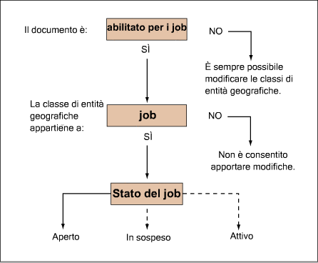

Per utilizzare le classi di entità geografiche abilitate per i job, è necessario creare un job contenente tali classi. A tale scopo, è possibile servirsi dei modelli di job.
Un modello di job contiene classi di entità geografiche predefinite che possono essere elaborate nei job creati dallo stesso modello. Non è possibile modificare o eliminare classi di entità geografiche abilitate per i job non presenti in questo job.
È possibile combinare classi di entità geografiche da job diversi in un unico modello di job. Quando si crea un job da tale modello, è possibile modificare lo stato di ciascun argomento separatamente.
È possibile modificare le classi di entità geografiche abilitate per i job solo nel caso appartengano al job corrente. Un job può essere modificato solo se il relativo stato è Aperto.
È possibile modificare le classi di entità geografiche abilitate per i job solo nel caso appartengano al job corrente. Un job può essere elaborato soltanto se il suo stato risulta aperto.
Si può definire un numero arbitrario di modelli di job con qualsiasi combinazione di classi di entità geografiche abilitate per i job.
