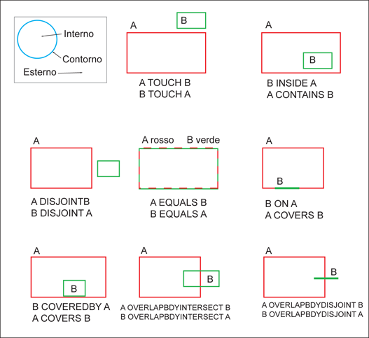

Di seguito sono riportati i modelli di intersezione spaziale:
L'interno e il contorno di un oggetto sono completamente contenuti nell'interno dell'altro oggetto.
L'interno di un oggetto è completamente contenuto nell'interno dell'altro oggetto e i loro contorni si intersecano.
L'opposto di COPRE. A COPERTO DA B implica che B COPRE A: le demarcazioni dei due oggetti che si sovrappongono parzialmente, mentre l'interno dell'altro oggetto è completamente contenuto nel primo.
I contorni e gli interni non si intersecano.
I due oggetti presentano lo stesso contorno e lo stesso interno.
L'opposto di CONTIENE. A DENTRO B implica che B CONTIENE A: il contorno e l'interno di un oggetto sono completamente contenuti nell'altro oggetto.
I contorni e gli interni dei due oggetti si intersecano.
L'interno di un oggetto interseca il contorno e l'interno di un altro oggetto, ma i due contorni non si intersecano. Esempio: quando una linea inizia all'esterno di un poligono e termina all'interno di quest'ultimo.
L'intersezione interessa i contorni, ma non gli interni.
