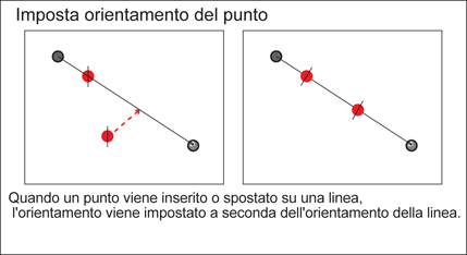

Gruppo di regole SetPointOrientation
Il gruppo di regole SetPointOrientation consente di specificare la corrispondenza dell'orientamento del punto con quello della linea quando un punto viene inserito o spostato su una linea.

Regola l'orientamento di un punto inserito su una linea.
