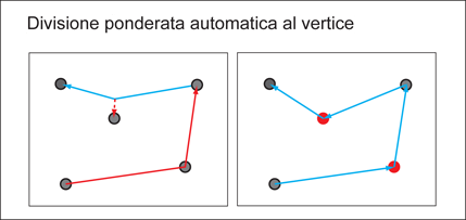

Gruppo di regole AutoSoftSplitAtVertex
Il gruppo di regole AutoSoftSplitAtVertex consente di dividere una linea su un vertice quando si trova nella stessa posizione di un punto impianto. A seconda dei dati utente e dei casi di utilizzo, questo gruppo di regole può essere opzionalmente abilitato.
Il gruppo di regole si applica alle classi di entità geografiche linea impianto.
AutoSoftSplitAtVertex_BIU
Nome
Classificazione
Regola di entità geografica facoltativa.
Ubicazione
Assieme: Autodesk.Map.IM.Utilities.dll
Nome classe: Autodesk.Map.IM.Utilities.FeatureRules.UtilityLineFeatureRules
Tipo
Lato client
Prima dell'inserimento (BI); prima dell'aggiornamento (BU).
È sistema. È riga.
Descrizione
Cerca punti di impianto ai vertici e, se ne trova, divide la linea in modo ponderato.
Colonna di esecuzione
GEOM
Dipendenza
Membro di un gruppo di regole.
Questo gruppo di regole funziona solo se il gruppo di regole AutoSoftSplitLines è abilitato la corrispondente classe di entità punto impianto. Vedere anche il gruppo di regole AutoSoftSplitLines.
