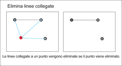

Gruppo di regole DeleteConnectedLines
Il gruppo di regole DeleteConnectedLines consente di eliminare le linee collegate ad un punto quando quest'ultimo viene eliminato.
Il gruppo di regole si applica alle classi di entità punto impianto.

Descrizione
Elimina le linee collegate se un punto viene eliminato.

Descrizione
Parametri
P1: AskUser. Il valore di default è YES.
Specifica se viene richiesto all'utente di eliminare i punti superflui. Se il parametro è NO, vengono eliminati senza intervento dell'utente.
