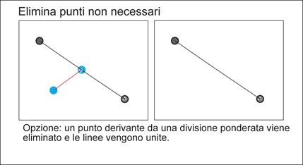

Il gruppo di regole DeleteUnneededNodes consente di correggere le linee dell'impianto. Il gruppo di regole si applica alle classi di entità geografiche linea impianto.
Dopo l'eliminazione di una linea, il gruppo di regole elimina i punti ai quali non sono collegate linee.

P1: DeleteSoftSplitters. Il valore di default è NO.
Specifica se eliminare i punti risultanti da una divisione ponderata e unire le linee, analogamente a quanto avviene con la regola di entità geografica AutoExtractSoftSplit.
