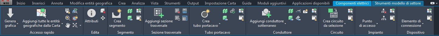

Scheda Componenti elettrici della barra multifunzione
Quando si avvia un progetto Componenti elettrici Europa centrale o Componenti elettrici America settentrionale, viene visualizzata la scheda Componenti elettrici della barra multifunzione.
La scheda Componenti elettrici della barra multifunzione consente di accedere alla maggior parte delle operazioni comuni in Componenti elettrici di Set di strumenti AutoCAD Map 3D. È ad esempio possibile creare un segmento utilizzando il gruppo Segmento, aggiungere una sezione trasversale mediante il gruppo Sezione trasversale, nonché aggiungere tubi portacavo e conduttori mediante i gruppi Tubo portacavo e Conduttore. Il gruppo Circuito consente di definire i circuiti selezionando l'entità geografica oppure eseguendo un tracciamento. I gruppi Impianto e Dispositivo consentono di aggiungere impianti e dispositivi. Le entità geografiche create mediante la scheda Componenti elettrici della barra multifunzione vengono visualizzate negli appositi contenitori in Esplora componenti elettrici. Vedere Esplora componenti elettrici.
