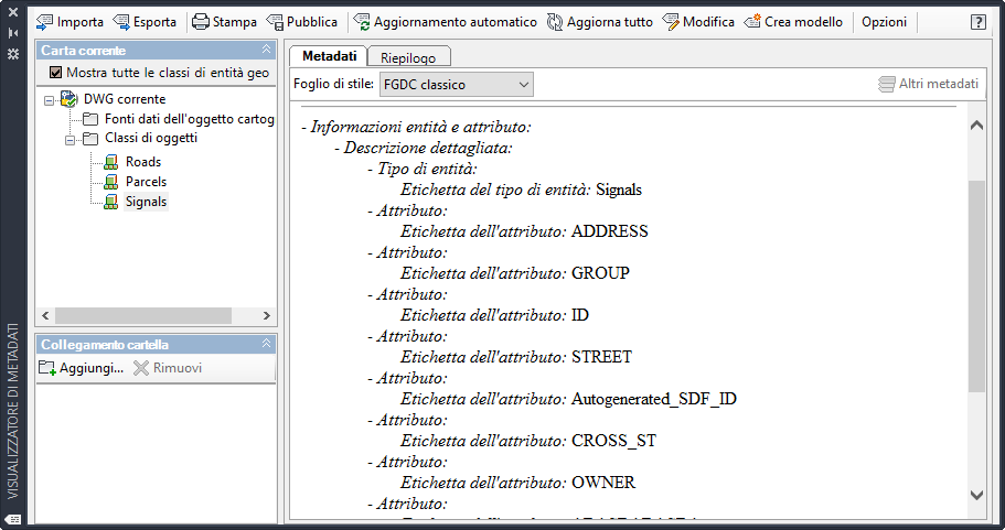

Se una Carta contiene oggetti classificati, i relativi metadati vengono generati e visualizzati automaticamente alla prima apertura del Visualizzatore di metadati.
I metadati vengono memorizzati all'interno della Carta e aggiornati ogni volta che la Carta viene modificata o ci si riconnette alle Carte associate contenenti oggetti classificati.
Come visualizzare i metadati
Apri
Carta.
I metadati delle Carte classificate vengono generati automaticamente.
