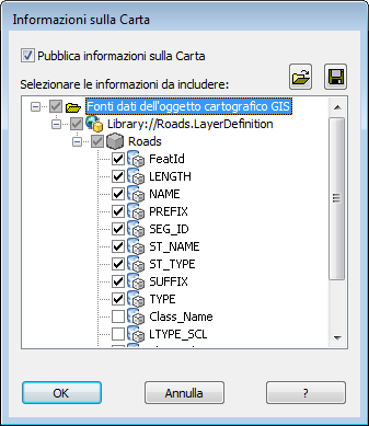

  2. Fare clic sulla scheda Outputgruppo Esporta in DWF/PDFOpzioni di esportazione in DWF/PDF.
  3. Nella finestra di dialogo Informazioni sulla Carta, selezionare Pubblica informazioni sulla Carta.
  4. Nella finestra di dialogo Informazioni sulla Carta, espandere gli elementi dell'elenco e selezionare Roads e Parcels.
    È possibile includere ed escludere informazioni a qualsiasi livello.
    Notare che quando si seleziona Roads, vengono automaticamente selezionati tutti gli elementi sotto di esso.
  5. Per pubblicare le informazioni in un file XML, fare clic sull'icona del file nella parte superiore destra della finestra di dialogo (Salva). Specificare una posizione per il file pubblicato. Fare clic su Salva.
    L'operazione di pubblicazione in DWF utilizza il file XML.
  6. Fare clic su OK nella finestra di dialogo Informazioni sulla Carta.
