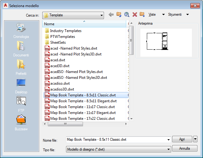

Apri
Disegno.
Nel Set di strumenti AutoCAD Map 3D viene automaticamente visualizzata la cartella Modello.
Scorrere fino alla metà dell'elenco di modelli e selezionare il primo modello di libro di Carte.

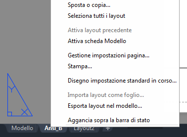

Fare clic con il pulsante destro del mouse sulla scheda di layout relativa al libro di Carte e scegliere Gestione impostazioni pagina.
