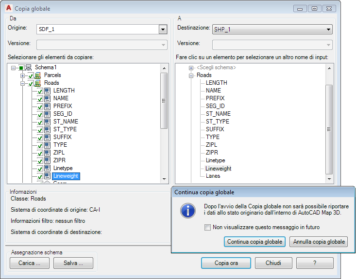

Copiare il layer Roads dal formato SDF nel formato SHP utilizzando la funzionalità Copia globale.
Per questo esercizio viene utilizzata la Carta creata mediante il modello map2d.dwt e modificata in Esercizio 1: Connessione ad una nuova cartella di file SHP.
Come copiare il layer Roads nel formato SHP
Copia globale.
Utilizzare Copia globale per convertire i dati da un formato geospaziale all'altro.
Se vengono visualizzati messaggi che indicano che alcuni nomi di proprietà sono troppo lunghi, abbreviarli e fare di nuovo clic su Copia ora.
Copiare i dati dal formato SDF nel formato SHP.
I dati del file SDF vengono copiati nel nuovo file SHP.
Sono stati copiati i dati dai layer SDF nel formato SHP.
