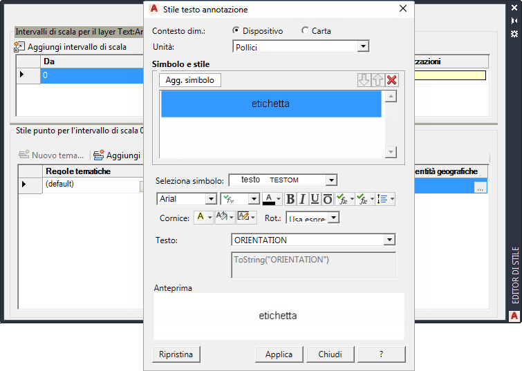

In questo esercizio verrà utilizzato l'Editor di stile per aggiungere etichette alle particelle.
Uso di uno stile per etichettare le entità geografiche
