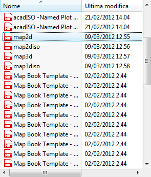

Carta.
Selezionare map2d.dwt
Questo file è un modello di AutoCAD configurato per l'utilizzo con mappe bidimensionali nel Set di strumenti AutoCAD Map 3D.
