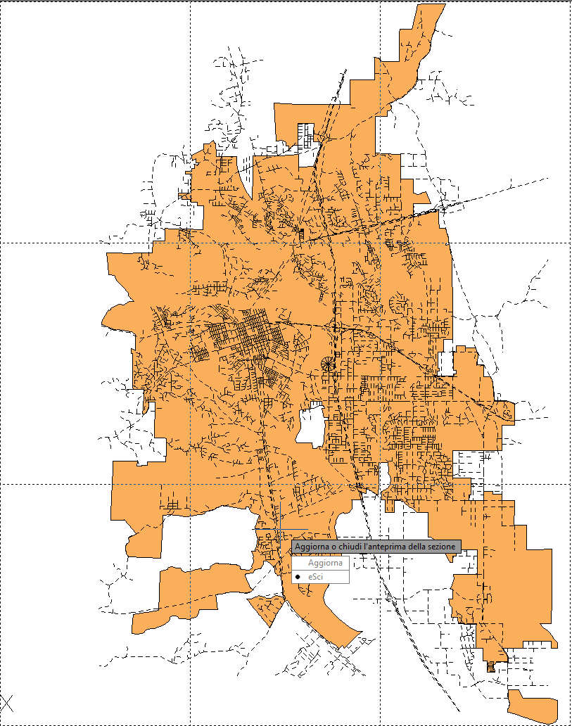

Prima di generare il libro di Carte, è possibile vedere la modalità di suddivisione in tasselli.
Come visualizzare l'anteprima del libro di Carte e generarlo
Nell'anteprima vengono mostrati i vari tasselli del libro di Carte.

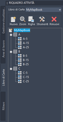

Quando si genera il libro di Carte, i tasselli vengono elencati nel riquadro Attività e viene visualizzata una scheda di layout per ogni tassello.
Ogni lettera rappresenta una riga di tasselli, con i relativi tasselli numerati in posizione rientrata al di sotto di essa.
