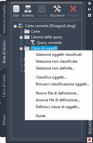

Utilizzare la scheda Area di lavoro del riquadro Attività per creare il file di definizione della classe di oggetti . Tale file può essere creato in qualsiasi Carta.
Come creare il file di definizione
Nuovo
Carta. Selezionare il modello map2d.dwt e fare clic su Apri.
Creare il file di definizione delle classi di oggetti.
ad esempio la cartella in cui sono stati copiati i file dell'esercitazione. Assegnare al file di definizione il nome MyDefinition.xml.
Le classi di oggetti definite vengono ora salvate nel nuovo file di definizione.
