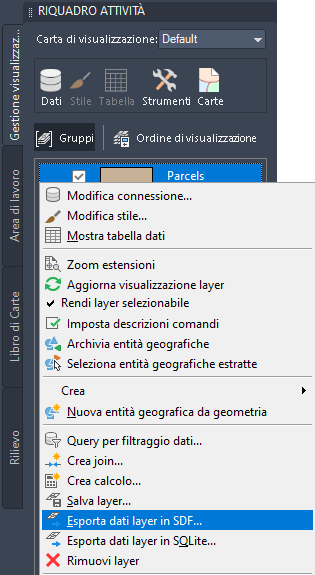

  1. In Gestione visualizzazioni, fare clic con il pulsante destro del mouse sul layer Parcels e scegliere Esporta dati layer in SDF.
    Salvare il layer in un nuovo file SDF per rendere gli attributi uniti disponibili per la modifica.

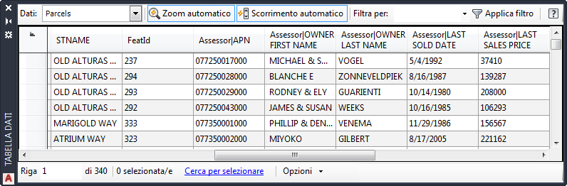

  6. In Gestione visualizzazioni, selezionare il layer Parcels dal nuovo file SDF e fare clic su Tabella.
  7. Nella Tabella dati, scorrere verso destra.
    Le proprietà unite non sono più grigie, in quanto sono proprietà native del nuovo file SDF.
