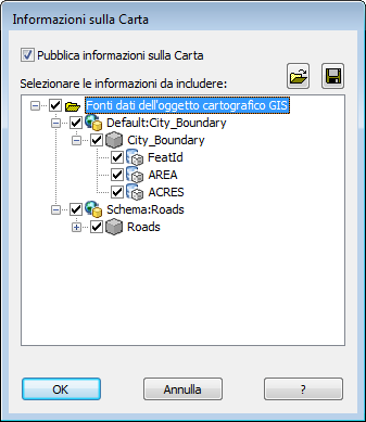

Se si espande tutto l'elenco, è possibile osservare le proprietà associate alle entità geografiche della Carta.
Tutti gli elementi secondari vengono selezionati automaticamente.
Nella finestra di dialogo Informazioni sulla Carta vengono determinati i dati pubblicati in formato DWF
Facoltativamente, è possibile selezionare solo un sottogruppo delle proprietà.
