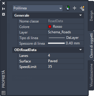

Quando si crea un oggetto utilizzando la classificazione degli oggetti, esso assume automaticamente le proprietà e i valori della relativa classe di oggetti. La classificazione consente di mantenere la coerenza e di definire gli standard nella Carta.
Nella scheda Classe di oggetti della tavolozza Proprietà vengono visualizzate le proprietà associate alla classe dell'oggetto selezionato.

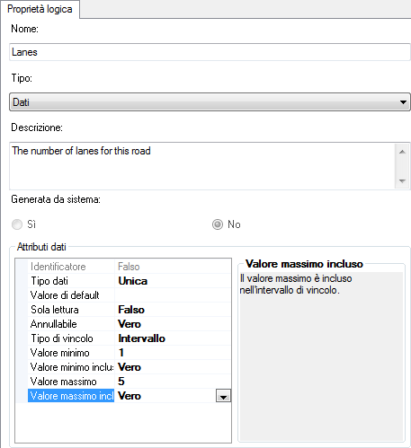

Le entità geografiche FDO utilizzano gli schemi per definire le rispettive proprietà e classi di entità geografiche. Per schema si intende un insieme di classi di entità geografiche. Ogni classe presenta le proprietà che ne descrivono i membri.
Con le classi di entità geografiche è possibile effettuare le seguenti operazioni:
Uso dell'Editor di schema per creare o modificare le proprietà di una classe di entità geografiche.

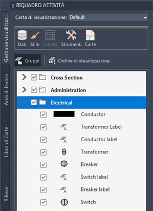

Modelli di settore per dati relazionali
Nei modelli di settore vengono adottate regole e relazioni per garantire la conformità delle entità geografiche a standard specifici. Anche se non si memorizzano i dati in un database relazionale, per eseguire disegni basati su regole è possibile utilizzare una Carta modello di settore. Ad esempio, se una regola prevede che tutti i trasformatori si trovino sui poli, con il modello si garantisce che non vengano creati trasformatori in nessun'altra posizione. I modelli di settore risultano in tal modo analoghi alla classificazione di Carte.
