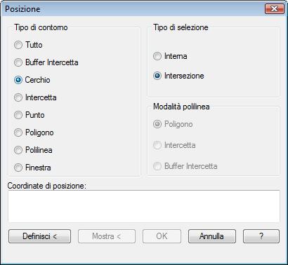

  3. Nella finestra di dialogo Condizione posizione, effettuare le seguenti operazioni:
    • In Tipo di contorno, selezionare Cerchio.
    • In Tipo di selezione, accertarsi che Intersezione sia selezionato.
      Gli oggetti che intersecano il cerchio disegnato vengono aggiunti alla Carta.
    • Fare clic su Definisci.
