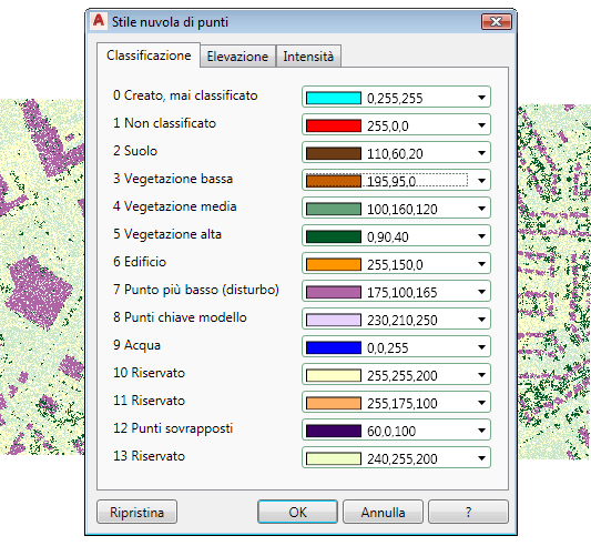

Applicazione di uno stile ai dati della nuvola di punti
È possibile applicare uno stile ai dati della
nuvola di punti in base alla classificazione, alla quota altimetrica, all'intensità LiDAR e ai valori RGB.
Assegnazione di uno stile alle nuvole di punti in base alla classificazione
