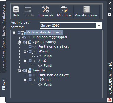

Aggiunta di dati di rilievo
È possibile importare i punti esportati da Autodesk Civil 3D (LandXML) o i dati ASCII da un dispositivo GPS.
Uso della scheda Rilievo per l'importazione e l'organizzazione dei dati di rilievo

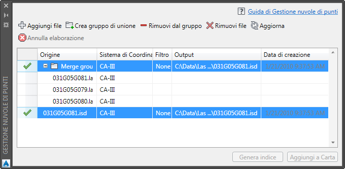

Aggiunta dei dati della nuvola di punti
Importare i dati della nuvola di punti dai file LiDAR Aerial Survey (.LAS) o ASCII (.XYZ).
Uso di Gestione nuvole di punti per l'importazione dei dati della nuvola di punti
