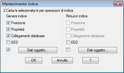

  4. Nella finestra di dialogo Mantenimento indice, effettuare le seguenti operazioni:
    • Selezionare tutte le opzioni di Genera indice ad eccezione di EED.
      Selezionare tutte le opzioni a sinistra ad eccezione di EED.
    • In Genera indice, fare clic su Dati oggetto.

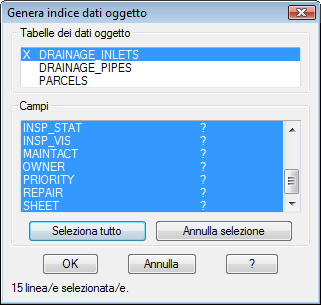

  5. Nella finestra di dialogo Genera indice dati oggetto, effettuare le seguenti operazioni:
    • In Tabelle dei dati oggetto, selezionare DRAINAGE_INLETS.
    • Fare clic su Seleziona tutto per selezionare tutti i campi dei dati oggetto.
    • Selezionare tutte le tabelle di dati rimanenti elencate in Tabella dei dati oggetto e selezionare tutti i relativi campi di dati nello stesso modo.
      Selezionare una tabella dati, quindi selezionarne i campi dati.
    • Al termine fare clic su OK.
